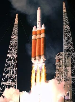

德尔塔-4运载火箭,图片来自:U.S. Air Force

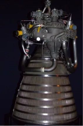

火箭的发动机,图片来自:Les Chatfield (Elsie esq.)
