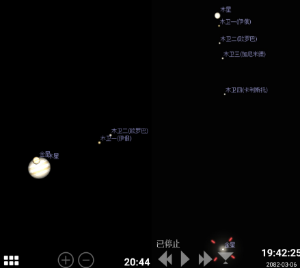

扫描21世纪的#金木相合# ,距离角度最接近的发生在2082/03/06(0.028度),如下图模拟所示。凌现象发生在2065/11/22(0.004度),也就是金星凌木星,金星位于木星表面的前面(视角上的金星位于木星前面,如下图所示)。
左图为凌事件发生在2065/11/22(0.004度),右图为距离角度最接近的事件2082/03/06(0.028度)。

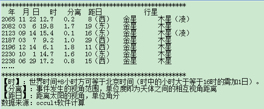

金木距离角度小于2角分的事件
金合木的详细数据表如下(小于1度)
【力学时】:介绍见文末
【视角范围】:事件发生的视角范围,单位度即为天体之间的相互视角距离
【距日】:距离太阳的视角,单位度
【m1】:行星目视亮度
【m2】:行星目视亮度
【tm】:掩(或凌)事件发生的最长持续时间,单位秒
数据来源:意大利天空现象网(pierpaoloricci.it)由solex软件计算而得

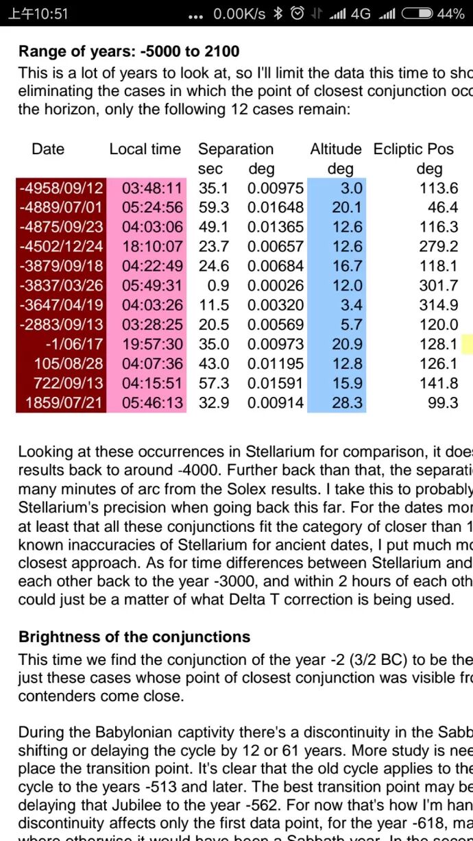

公元前5000年到2100年事件
根据solex软件计算,公元前5000年到2100年之间金星与木星距离小于10角秒仅2次,如下表:
公元前553年01月27日金星与木星最近的距离为1.6角秒(0.00044度)。
【金星的大小约为10角秒】
公元前3837年03月26日 金星与木星最近的距离为0.9角秒(0.00026度)
rediscovering-appendix-b.pdf
