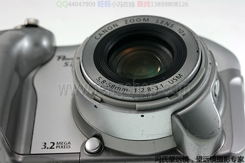

  • 除个头最大的单反,和个头最小的卡片机外,种类繁多的家用DC大多具备接转接筒的接口或者接滤镜的螺纹,也许你没有注意过,因为转接筒并不是你买机子时的配件。现在我们把这个功能充分利用起来 ,使您的爱机的视野被望远镜无限延伸!本站提供的连接方案和配件,已经涵盖市面上几乎所有数码相机,具体请和我们联系,可以为您的DC量身定做连接方案。
  • 以佳能S1IS为例,按下锁定按钮,拧下护圈,就露出了接转接筒的卡口
1,利用转接筒连接天文类1.25英寸规格目镜
  • 将转接筒上的标记对准相机上的相应标记插进去,顺时针旋转延长筒到锁定状态。不同相机略有不同,但是原理大同小异。
  • 将转接环卡在天文望远镜1.25英寸目镜上,调整好同心,将转接环和转接筒拧在一起
