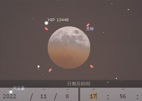

月全食期间同时的月掩星事件,上一次月全食同时的月掩行星事件发生在2014年10月08日(参与行星为天王星,亮度5.7等)。下一次事件将在2022年11月08日傍晚月全食同时发生月掩天王星事件,天王星亮度5.6等。
2022年11月08日傍晚月全食同时发生月掩天王星模拟动画,来自虚拟天文馆软件的模拟,模拟地点:中国上海天文台

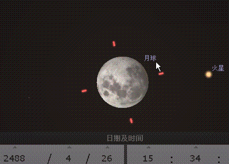

上述事件参与的行星过于暗淡,这里我将给出上下2次事件的月全食同时月掩亮行星。我将条件再苛刻一下,行星的亮度将亮于0等,为负星等级别(数值越小亮度越亮)。上次发生在公元1591年12月30日,月全食同时发生月掩土星事件,土星亮度达-0.4等!下次在公元2488年,参与的火星亮度-1.6等!
2488年04月26日下午月全食同时发生月掩火星模拟动画,来自虚拟天文馆软件的模拟,模拟地点:南极洲
