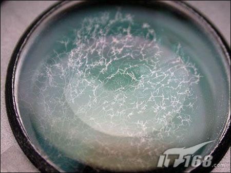

skystar 发表于 2009-3-26 16:47:04
观测检查镜头的方法:
1) 把镜头对着一个逆射的光源,让光线由斜侧的角度射入,背景要黑(或用黑纸衬托背景),观察者由镜头正面观察。
2) 光源从上方45度角或较小的角度射入,观察者从入射光源之反射角处观看,背景也要黑。
3) 把镜头对向强光,让光线直接射入镜头,观察者从侧角观察镜头,周围环境要暗,光源可采用电筒或幻灯机。
常见的镜头霉变:
1) 像枯树枝的形状----丝丝很清楚,主枝分长短枝,颜色是白色。这种细菌很易抹去。
2) 像棵花的形状-----主枝很清楚,分枝较长,枝边沿化开,颜色呈蓝色。主枝反射光线时呈银色,多附在蓝色的加膜和光圈叶前之镜片上,初期很易抹掉。
3) 像水母的形状,分枝由主体向四面八方伸展,中心密布,初发呈白色之时也很易抹去。
4) 状如地图的山脉,主枝成不等形生长,枝旁边化开,颜色较浅,呈白色。见此情形应立即抹掉,因其生长得很快,如时间太久即侵入膜层内,不易清除。
5) 像皮层上的斑点。成之字形,很细密的分布在镜片上,边化开,色淡,颜色是白。
此菌发得相当快,应立即抹复查。让其继续至二、三个月便生入膜层内,便不能除去。任何形状之发霉,一经发觉尽早清理,若时日太久。就会留下痕迹或根本不能清除。严重的发霉,使影像最后通牒差降低,镜头的透明度减少,但还不致影响线条的清晰程度。
霉菌生长的条件:
1) 湿度: 环境相对湿度大于60%霉菌即可生长。大于RH 65%时,生长加快,湿度达RH80-95%时,是霉菌的高发环境。
2) 温度:霉菌菌丝体在8度以上环境温度即可生长,12度以上生长加快,当温度在10度以上,湿度在60%以上的环境下,霉菌即可对物品造成危害。当温度在20-35度,湿度在75-95%时,霉菌即可呈爆发性生长。
3) 营养物质: 霉菌对营养物质需要的量很少,碳、氮、钾、磷、硫、镁等是霉菌的必需营养物质,霉菌还能吸收所有的无机盐来源的基本元素。当物品含有上述霉菌所需的营养成份,而环境的温度湿度又适宜孢子发育时,即可长霉。
