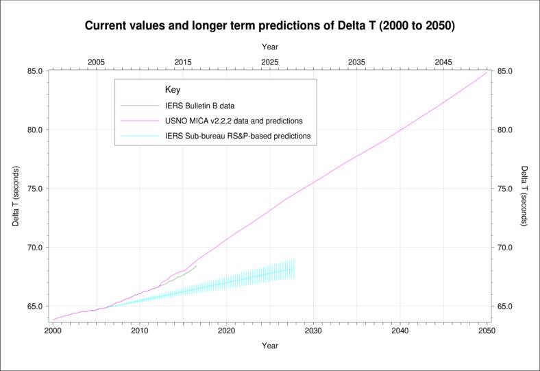

【力学时】:也指地球时,力学时与世界时之差值,2015年-2018年为67.2-68.2秒左右(秒数随年份增加而增加,其它年份参见下图),因此力学时+约8小时方可约等于北京时间(力学时中的小时大于等于16时的需加1日),详细的北京时间可以根据当年的地球时对应的秒值而计算。
图片说明:2000-2050世界时与力学时之差
